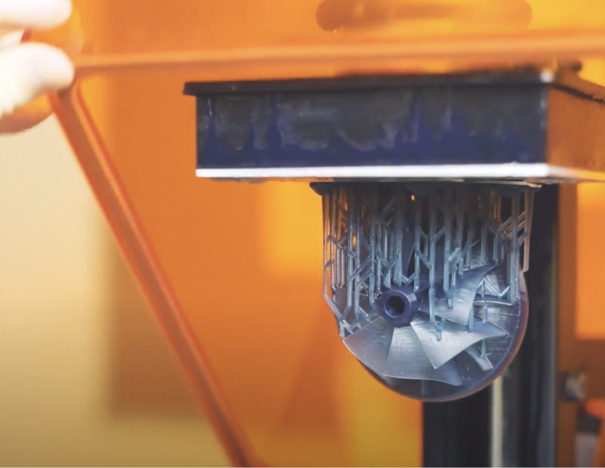

La stéréolithographie (SLA), également connue sous le nom de impression 3D en résineest une technologie d’impression 3D qui permet de produire des pièces de haute résolution et précision, avec des détails fins et des finitions de surface lisses. Faisant partie de la famille d’impression par photopolymérisation en cuve, la technologie SLA utilise des polymères thermodurcissables photosensibles pour produire des pièces personnalisées. Nous utilisons les matériaux Formlabs pour le prototypage rapide et les matériaux 3D Systems Accura pour la production à grande échelle.

  • Les matériaux Formlabs sont polymérisés dans un Form Cure en utilisant les paramètres définis par Formlabs « Recommended Cure ».
