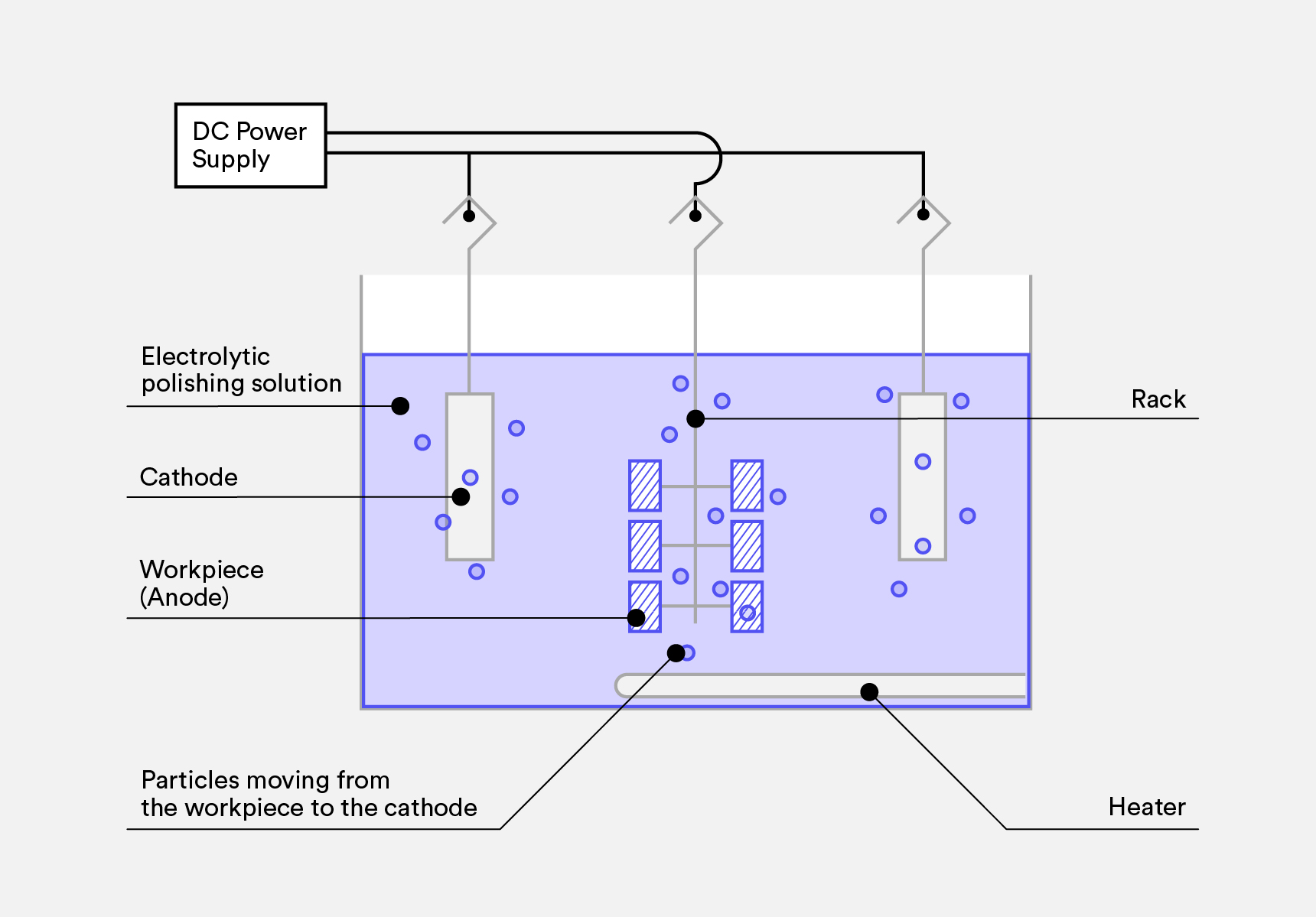

Das zu elektropolierende Metallteil (die Anode) wird an den Pluspol eines mit Gleichstrom versorgten Gleichrichters angeschlossen und in einen Behälter mit Elektrolytlösung eingetaucht. Der Minuspol des Gleichrichters wird an eine Kathode angeschlossen (normalerweise aus Edelstahl), die auch in den Behälter eingetaucht wird.
Strom fließt durch die Lösung von der Anode zur Kathode, was dazu führt, dass die Ionen auf der Materialoberflächen oxidieren und sich in der Lösung auflösen.
