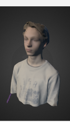

barry
7
He Rene,
Hieronder een screenshot van een eerder resultaat met de Structure.
Succes met de Sence!

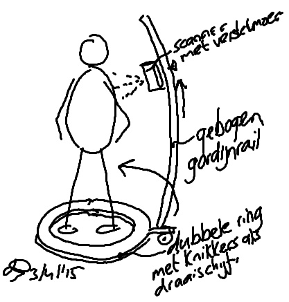

3Drene
11
Hoi Bert,
Bedankt voor je reactie. Bedoel je zoiets als bijgaande afbeelding?
Gr René
3Drene
12
Hallo allemaal,
Na wat leuke reacties en verder denkwerk, ben ik tot bijgaand ruw ontwerp gekomen.
Ik zou het waarderen als ik van jullie hier feedback op mag krijgen. Misschien zijn er mensen die ideeën hebben hoe ik dit wat meer in detail moet uitwerken.
Toelichting bij het ontwerp: Opstelling gebaseerd op het kunnen scannen van volwassenen en kinderen. De scanner moet stabiel en langzaam horizontaal en verticaal kunnen bewegen. De gebogen stang is bedoeld om op een goede afstand van een dikke buik te kunnen blijven. Alles mechanisch bedienbaar.
Gr. 3Drene
Ik dacht meer aan een fotostatief op wielen. Twee aparte wieltjes aan de voorkant rijden langs een ronde schijf. Een statief is ca 20 euro en een plankje met wielen ook zo iets. Een eventueel verloop kan je printen.
Maar misschien heb je al een statief en dan is het nog makkelijker.

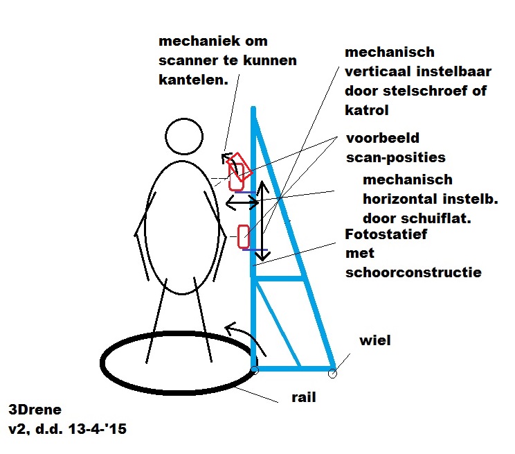

3Drene
15
Hoi Bert en andere meedenkers
Bedankt voor je reactie!
Ja een fotostatief is inderdaad een goed idee. Een klein nadeel alleen hiervan is dat ik dan de kromming mis. Juist daar ik ook zwangere buiken wil scannen, wil ik met de scanner op een vaste afstand van de lichaamsvorm blijven, daar ik ook zwangere buiken wil scannen. De scanner moet dus de bolling van de buik volgen en er loodrecht op blijven ‘kijken’.
Een gordijnrail maar ook een statief kan ik misschien éénmalig een kromming geven, maar natuurlijk niet telkens verbuigen naar een andere buikvorm. Tenzij er een soort flexibel materiaal te vinden is, die je telkens in de gewenste vorm kan buigen en stevig genoeg blijft om de sanner eraan te monteren. Heb jij hier een idee voor?
Misschien als het ware een electrapijp die je buigt en dan fixeert tegen terugbuigen.
Wanneer het een rechte staander wordt, zoals inderdaad een statief, dan moet ik iets bedenken om de scanner gemakkelijk naar een gewenste afstand tot het lichaam te kunnen schuiven. Het zou dan een horizontaal stangetje kunnen zijn welke je dan kan in- en uitschuiven. Dit laatste heeft niet de voorkeur daar je dan afhankelijk wordt of de bedienende persoon dit handmatig goed doet. Het risico is dat wanneer dit bijv. te snel gaat, er de melding komt ‘lost tracking’ waardoor je vaak opnieuw moet beginnen.
Om de scanner gecontroleerd langzaam omhoog te kunnen schuiven (tijdens het langzaam ronddraaien), denk ik aan een soort katrol-systeem. Zou dat kunnen denk je? Misschien iets simpel als een trektouwtje door het statief, met een opwindkatrol.
Het idee is dus om langzaam tegen het statief te duwen om het draaiplateau te laten draaien en tegelijkertijd aan het katrol te draaien. Wanneer wat je zegt, inderdaad een wieltje onder het statief maakt en een koppelstangetje naar het plateau, dat is het een uitgedacht plan. Nu nog maken
Ik stel het zeer op prijs wanneer je met me kan verder denken hierover en ideeën van andere mensen zijn natuurlijk ook welkom.
Gr. René
3Drene
16
Bijgevoegd een nieuw ontwerp, versie 2.
Kunnen liefhebbers mij hier feedback opgeven?
Alvast bedankt!
