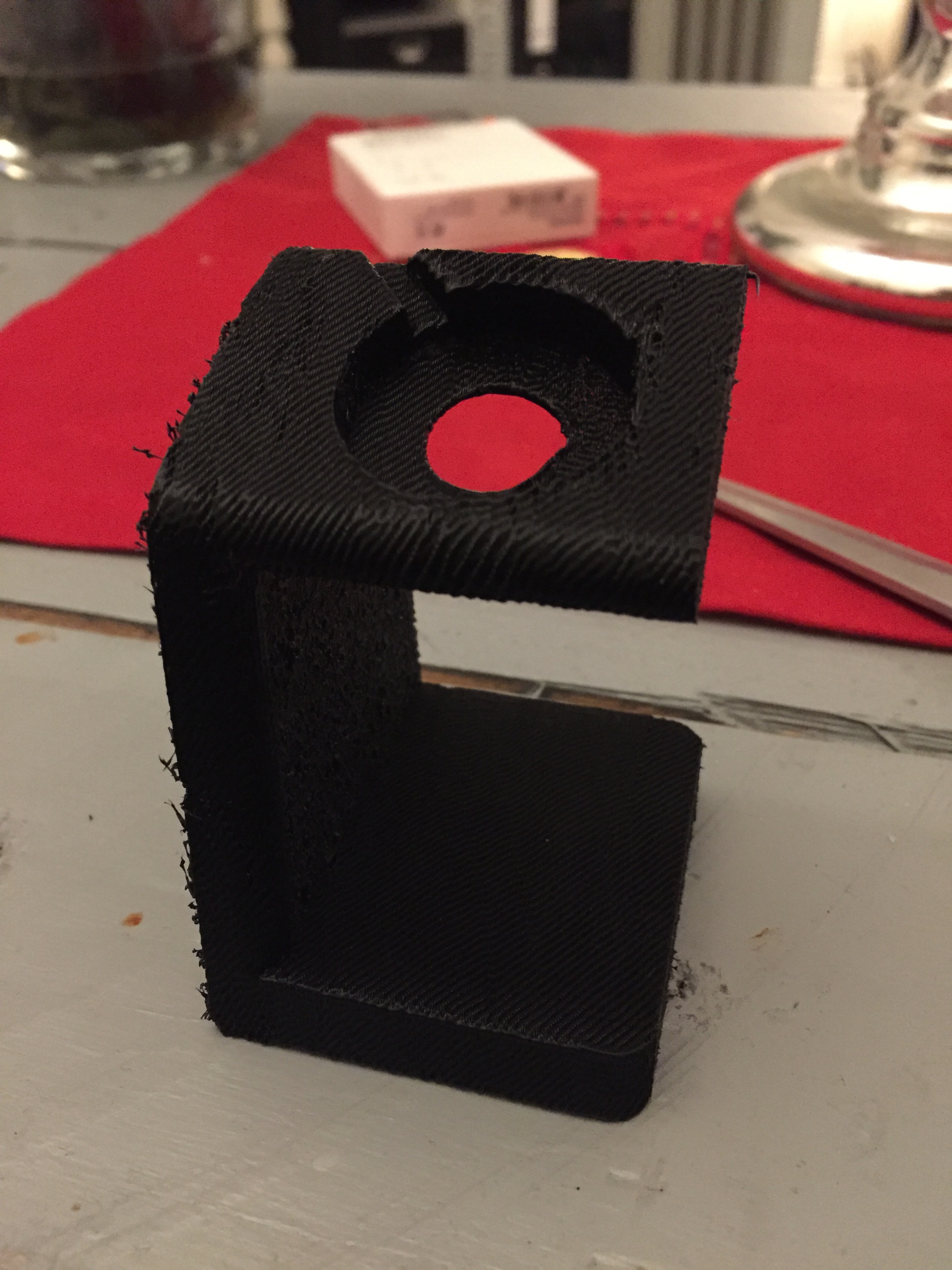

Jeg har koblet min Wanhao i3 til Mattercontrol og prøvde i går en “rask” print, “course” kvalitet med “standard” speed og “light” infill. ca 50 i speed og 10% fyll.

Takk for rask svar, har ett bilde her du kan se.
Jeg klarte ikke filme det men overflaten er såpass “slapp” at jeg kan dytte en binders inn mellom filamentet, det virker som om lagene ikke har smeltet sammen, bare bøyd seg til nogenlunde riktig form. Alle lagene har på en måte skilt seg.

Har ikke hatt denne “feilen” selv, men det kommer nok av at du har for høy layer height, prøv og reduser denne og heller hopp litt opp på hastigheten. Vis du printer i Repetierhost ville jeg valgt 15% infill med 3 layer perimiters, dette vil være mere en nokk.
En annen feil kan være for lav temperatur, ved små ting printer jeg normal 200*, og 205-210* ved større objekter for og gjøre opp for all plastikken som blir dyttet igjennom (dette varier med forskjellige fabrikanter).
Bruker selv 0,3mm dyse og printer generelt med 0,15mm layer height. 0,2mm ved store objekter. (Jeg får for dårlig “Layer Adhesion” på 0,25mm layer height, og 0,3mm er helt ubrukelig ettersom lagene ikke smelter sammen)

Jeg er litt usikker på hva som ligger som standard i programmet, jeg bruker Mattercontrol, nå holder jeg på med en print som skal være “finere” i utførelsen, kan se hvordan den blir om rundt 30 min også sende ett bildenog en oppdatering om den. All hjelp er god hjelp, er somsagt helt ny her :slight_smile:
Fortsatt veldig grov i overflaten men vesentlig sterkere :slight_smile:
Hmm, dette har jeg aldri sett før :smiley:
Det ser ut til for meg at du har altfor høy extrusion rate, prøv og sett denne ned. (Dette er veldig lett med Slic3r, hvor denne heter Extrusion Multiplier. Prøv 0.9 ish, print en 10mm kalibrerings cube for og sjekke :slight_smile:

Dette ble bedre ja ! Takk for alle rådene ! Resultatet ble HELT anderledes, satte multiplier på 0,9, og justerte filamentstørrelsen riktig samt hvor tykke lagene skulle være.
