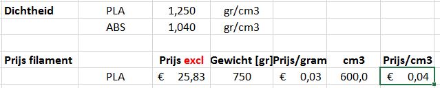

3x de materiaalkosten, zou dan toch betekenen, wanneer een rol PLA €26 excl kost voor 750gr bij d=1,75mm, dit € 0,04 /cm3 * 3 = € 0,12 /cm3 bij jou kost? (zie bijgaande berekening). Dat zou niet veel zijn, gezien de adviesprijs volgens mij € 0,50 is.

Hoi Xeno, bedankt voor je reactie.
Ja het is inderdaad een kwestie van uitrekenen en optellen, maar vroeg me af of daar geen handige voorbeelden van zijn. Het wordt bijv. wat lastiger wanneer je de printerkosten wilt afschrijven in een cm3-prijs.
Volgens mij zijn de werkelijk materiaalkosten van bijv. 750 gr PLA bij € 26 excl, maar € 0,04 /cm3 (zie bijgaand rekensommetje), maar dan komen de stroomkosten, arbeid, winst, afschrijving e.d. nog bij. Volgens mij heb ik dat lang geleden eens uitgerekend en kom je toch wel rond die € 0,50 /cm3 uit, maar een vetpot is het allerminst.
Hier nog de bijlage welke ik vergat toe te voegen in mijn vorig bericht.
Klopt deze berekening jouw inziens?

Hoi,
dat klopt…
Thuis gebruik ik een iets andere berekening, dan heb ik ook nog mijn uurkosten erbij.
Voor 3DHubs is het niet X 3, maar X 6.
En als ik de tijd meereken om het geprinte object netjes te maken voor de klant kom ik zeker dik in de min uit :slight_smile:
