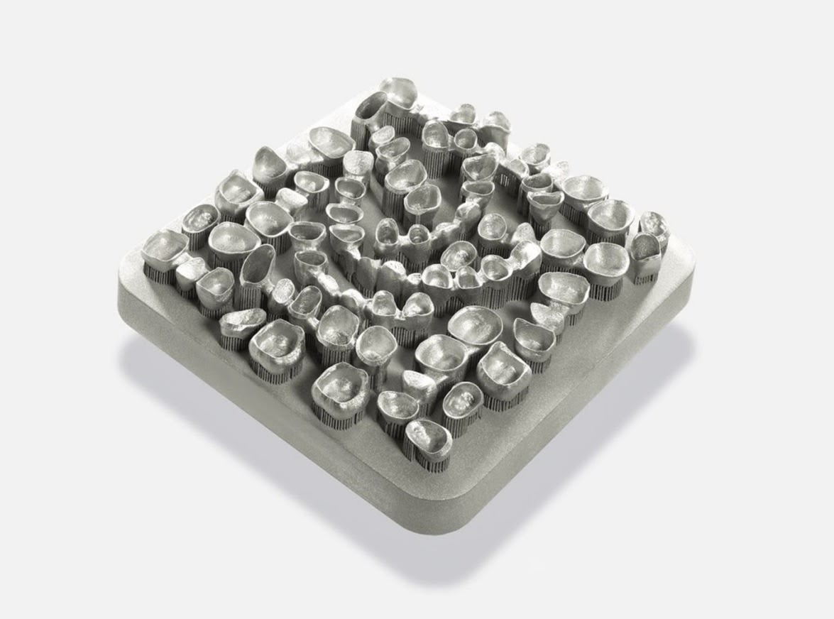

Aanpasbaarheid van elke deel
Heeft u zich ooit afgevraagd waarom we onze kleding in standaardmaten kopen? Dat komt door wat we net vertelden over traditionele productie, het is simpelweg voordeliger om identieke producten te maken en te verkopen aan de consument.
3D-printen maakt het echter eenvoudig om aanpassingen te maken. Omdat de opstartkosten zo laag zijn, hoeft men alleen het digitale 3D-model aan te passen om een op maat gemaakt onderdeel te produceren. Het resultaat? Elk onderdeel kan worden aangepast om te voldoen aan de specifieke behoeften van een gebruiker, zonder dat invloed op de productiekosten.
DMLS/SLM dental-crowns

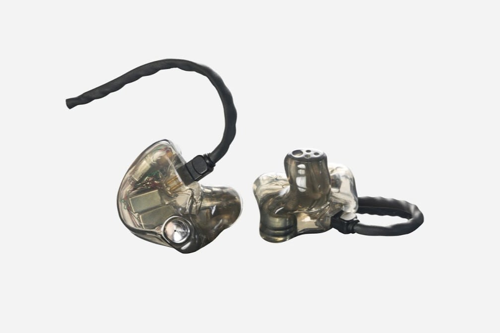

Gezondheidszorg
Wist u dat vandaag de dag, in de Verenigde Staten, gehoorapparaten vrijwel uitsluitend worden geproduceerd middels 3D-printen? Sterker nog, de bedrijven die zich deze technologie niet eigen maakten, zijn in rap tempo failliet gegaan omdat ze de concurrentie niet konden bijbenen.
De gezondheidszorg en prothese-industrie hebben veel baat gehad bij het toepassen van 3D-printen. Aangepaste vormen, zoals gehoorapparaten, hoeven niet meer handmatig te worden vervaardigd. Met 3D-printen, kunnen ze snel worden geproduceerd vanuit een digitaal bestand (bijvoorbeeld door het lichaam van de patiënt te 3D-scannen). Dit brengt aanzienlijk lagere kosten en korte productietijden met zich mee.
Lees het volledige rapport →
3D printed hearing aids

Direct Metal Laser Sintering & Selective Laser Melting (DMLS & SLM)
Direct Metal Laser Sintering (DMLS) en Selective Laser Melting (SLM) produceren onderdelen op een vergelijkbare manier als SLS: een laserbron biedt poederdeeltjes selectief, laag-voor-laag aan elkaar. Het grootste verschil is, natuurlijk, dat DMLS en SLM onderdelen van metaal produceren.
De verschillen tussen de DMLS- en SLM-processen zijn klein: SLM zorgt voor volledige smelting van de poederdeeltjes, terwijl DMLS de metaaldeeltjes verhit tot het punt dat ze samensmelten op moleculair niveau.
Steunconstructies zijn altijd vereist bij DMLS en SLM om zodat zo min mogelijk vervorming optreedt, die wordt veroorzaakt door de hoge temperaturen die vereist zijn om de metaaldeeltjes samen te smelten. Na het printen, moeten de metalen steunen, handmatig of met CNC-frezen, worden verwijderd. Frezen kan ook worden toegepast om de nauwkeurigheid van kritieke aspecten (zoals gaten) te verbeteren. Tot slot worden de onderdelen thermisch behandeld om eventuele restspanningen te elimineren.
Schematic of a typical DMLS/SLM 3D printer
DMLS/SLM is ideaal voor het produceren van metalen onderdelen met complexe geometrieën die niet met traditionele productiemethoden kunnen worden geproduceerd. DMLS/SLM-onderdelen kunnen topologisch geoptimaliseerd worden (en zouden dat ook moeten zijn) om de prestaties ervan te maximaliseren en het gewicht en de hoeveelheid materiaal die wordt gebruikt te minimaliseren. DMLS/SLM-onderdelen hebben uitstekende fysieke eigenschappen, vaak met hogere sterkte dan ruw metaal. Veel metaallegeringen die moeilijk te verwerken zijn met andere technologieën, zoals metalen superlegeringen, kunnen worden gebruikt voor DMLS/SLM.
De kosten voor DMLS/SLM 3D-printen zijn hoog: onderdelen die middels dit proces worden geproduceerd kosten doorgaans tussen de $5.000 en $25.000. Om die reden zou DMLS/SLM alleen moeten worden gebruikt voor onderdelen die niet via een andere methode kunnen worden geproduceerd. Bovendien is het productieformaat van moderne 3D-printsystemen voor metaal beperkt, omdat de vereiste, exacte productieomstandigheden moeilijk te onderhouden zijn bij grotere bouwruimtes.
Meer informatie over het DMLS-/SLM-proces →
Highly complex, topology optimized metal parts
Parts with excellent material properties
Ideal for high-end engineering applications
Very high manufacturing costs
Specialized CAD software knowledge required
Limited build volume
