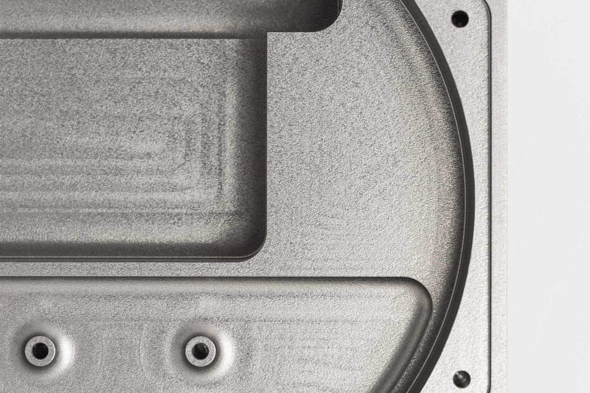

Perlstrahlen
Durch Perlstrahlen kann man eine gleichmäßige matte oder satinierte Oberfläche für einen bearbeiteten Teil schaffen und die Werkzeugspuren entfernen. Es wird hauptsächlich für die Optik verwendet und ist in verschiedenen Körnungen erhältlich, die der Größe der Strahlmittel entsprechen.
Anforderung Spezifikation
Körnung # 100, # 120 und # 150
Farbe Gleichmäßige Mattierung der Rohstofffarbe
Teileabdeckung Geben Sie die Anforderungen an die Maskierung in der technischen Zeichnung an

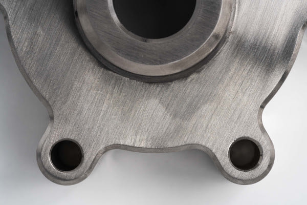

Bürsten
Durch Polieren des Metalls mit Körnung entsteht eine Satin-Oberfläche in eine Richtung. Nicht empfehlenswert für Anwendungen, bei denen Korrosionsbeständigkeit erforderlich ist.
Oberflächenrauheit 0,8 - 1,5 µm
Körnung # 80-120
